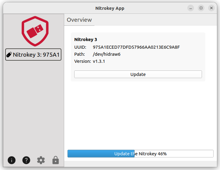

Graphical User Interface: Nitrokey App 2
We recently released the Nitrokey App 2! Newly developed from scratch in Python, the app takes advantage of the pynitrokey library to feature an intuitive design to manage all Nitrokey 3 devices. Nitrokey App 2 is currently available through an MSI installer for Windows and a binary file for Linux, while a Flatpak version and macOS support are being worked on. It can already be used to update the Nitrokey 3 firmware and support for one-time passwords is expected to become available soon.
Nitrokey App 2

Hallo ich warte immer noch auf die NitrokeyApp 2 für Mac. Wann ist denn damit zu rechnen?
Hey, ja die Version für macOS fehlt noch, hier ist das Github Issue, gerne +1 melden um die Prio zusätzlich zu erhöhen. Grundsätzlich sollte aber die Installation über pypi funktionieren. Grundsätzlich ist das aber eine der top prio Aufgaben, die anstehen.
'Update the Nitrokey' sollte besser in 'Updating Nitrokey...' umbenannt werden.
Hallo habe meine Nitrokey 3 NFC bekommen und stelle mit erstaunen fest das es keine Flatpack App für Linux gibt das ist echt enttäuschend. Hätte es gerne ausprobiert mit den ganzen Terminal tutorials komme ich nicht zurecht. Hoffe das die passende Nitrokey App für den Key3 bald erscheind. Meiner Meinung nach sollte nichts ohne vollständigen Softwaresupport verkauft werden.
Hey Marc, ja leider gibt es noch kein Flatpak Paket. Wir hatten naiver-weise gehofft, dass wir das vorerst mit einem Single-Binary für Linux lösen können. Leider zeigt das gerne mal Inkompatibilitäten und wir haben jetzt auch Flatpak ganz oben auf die Liste geschrieben. Hier ist das Single-Binary für Linux, auspacken, ausführen, Daumen drücken. Darüber hinaus ist der Nitrokey 3 aber zumeist mit standartisierten Methoden und Applikationen zu nutzen:
  • FIDO2 geht mit jedem aktuellen Browser, auch die Verwaltung, in Chromium zB über chrome://settings/securityKeys (das muss man mit der Hand kopieren, der Link ist nicht "clickbar")
  • OpenPGPCard ist auch ein Standard, der von jeder Applikation benutzt werden kann die PKCS versteht: GPG, OpenSC, Kleopatra, etc etc
  • PasswordSafe geht tatsächlich nur über unser Tooling, wie beschrieben, wir arbeiten dran

Wann kommt das Flatpak. Das binary will und will nicht laufen.
Hey Maik, wir planen das nächste NitrokeyApp2 release für Ende dieser Woche, da es auch das erste mit flathub/flatpak support wird, wird es danach noch einige Tage dauern, wir werden bestimmt einen Blog Artikel dazu veröffentlichen.
