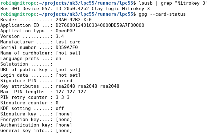

Unsere Entwicklung der OpenPGP Card-Anwendung für den Nitrokey 3 trägt erste Früchte. GnuPG erkennt den Nitrokey 3 erfolgreich als OpenPGP Card (Entwicklungs-Version der Firmware vorausgesetzt). Schlüsseloperationen sind noch nicht möglich. Nun fokussieren wir uns auf die Unterstützung einer ersten elliptischen Kurve. Wir werden hier in den nächsten Wochen über weitere Fortschritte berichten.
