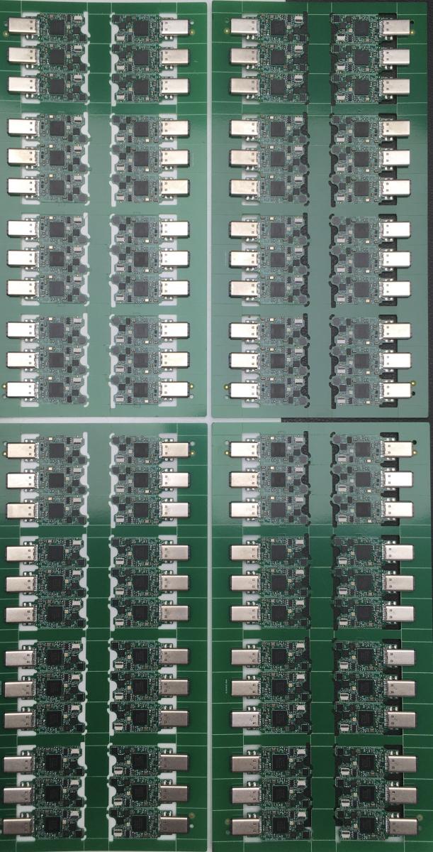

Die Leiterplatten des Nitrokey 3A Mini konnten noch nicht vollständig bestückt werden, weil ein passives Bauteil fehlt. Dieses soll nächste Woche ankommen, womit die erste Serienfertigung beginnen kann, die wir anschließend testen werden.
Die Firmwareentwicklung für den nRF52 bzw. Nitrokey 3A Mini hat den Alpha Status erreicht, d.h. ist funktional äquivalent zur LPC55S Variante (FIDO2). Jetzt wird primär Fehlersuche und Stabilisierung betrieben.
Der nächste Produktionsslot für den Nitrokey 3A NFC konnte leider noch nicht fixiert werden; wir arbeiten daran und halten euch auf dem Laufenden. Da aber das kritische Bauteil bereits auf Lager ist (LPC55S), sind wir optimistisch, dass es bald losgeht.

Leider haben einige der ausgelieferten Nitrokey 3A NFC (mit USB-A Stecker) einen technischen Fehler, der zu schwacher NFC Leistung führt. Falls Sie bei Ihrem Nitrokey 3A NFC Probleme haben NFC zu verwenden, bieten wir Ihnen einen kostenlosen Geräteaustausch an. Schicken Sie uns dazu bitte ihren Nitrokey 3A NFC unter Angabe Ihrer Bestellnummer zu. Der Nitrokey 3C NFC (mit USB-C Stecker) ist hiervon nicht betroffen.
Entsprechend verzögert sich leider die vollständige Auslieferung des ersten Produktionsbatches weiterhin.
Die Portierung auf den neuen Mikroprozessor macht Fortschritte und wir planen die Fertigstellung bis Ende des Monats. Nach Abschluss der Portierung wollen wir weitere Nitrokey 3A NFC und Nitrokey 3A Mini produzieren. Diese Modelle werden dann voraussichtlich im 2. Quartal in ausreichender Anzahl zur Verfügung stehen um alle Vorbestellungen zu bedienen und auch neue Bestellungen sofort erfüllen zu können.
Es werden in den nächsten Wochen noch weitere Nitrokey 3C NFC (mit USB-C Stecker) ausgeliefert. Eine neue Produktion dieses Modells ist für das 3. Quartal geplant.

Nitrokey 3C NFC: Die Elektronik ist vollständig beschafft und produziert. Ebenfalls sind die neuen Gehäuse produziert und werden jetzt bedruckt. Nächste Woche werden wir damit beginnen die Firmware zu flashen, Nitrokeys in die Gehäuse einzubauen, zu testen und auszuliefern. Die Produktion und Auslieferung aller Vorbestellungen wird voraussichtlich wenige Wochen benötigen. Hier einige Fotos
Nitrokey 3A NFC: Für das USB-A Modell sind die Leiterplatten, Elektronik und Gehäuse vollständig beschafft. Wir haben glücklicherweise aber unerwarteterweise eine Möglichkeit gefunden, die NFC-Leistung weiter zu verbessern. Dafür mussten wir einen weitere Elektronik-Änderung und Test-Zyklus durchführen. Dies wird leider die Auslieferung um voraussichtlich 2-4 Wochen verzögern.
Nitrokey 3A Mini: Die Elektronik- und Gehäuseentwicklung ist abgeschlossen. Die Firmware-Portierung (auf den nRF52) ist noch in Arbeit. Wir planen die Produktion und Auslieferung in den nächsten Wochen. Die Menge sollte ausreichen um alle Vorbestellungen zu bedienen und unser Lager für die nächsten Wochen und Monate zu füllen.
