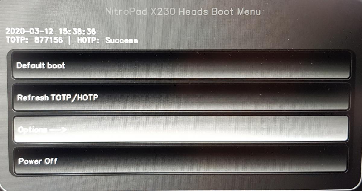

Sicherer Startvorgang
Bei jedem Start des NitroPad sollten Sie - wenn möglich - Ihren Nitrokey anschließen. Sofern der Nitrokey eingesteckt ist und das System nicht verändert wurde, erscheint nach Einschalten des NitroPad das folgende Bild.
Der rot markierte Kasten enthält die Information, dass das BIOS nicht verändert wurde und das gemeinsame Geheimnis des NitroPad und des Nitrokey übereinstimmen. Diese Information reicht aber nicht aus, denn diese könnte ein Angreifer auch vorgetäuscht haben! Wenn gleichzeitig aber auch der Nitrokey grün blinkt, ist alles in Ordnung. Ein Angreifer müsste Zugriff auf NitroPad und Nitrokey gehabt haben, um dieses Ergebnis erzielen zu können. Deshalb ist es auch wichtig, dass Sie nicht beide Geräte unbeaufsichtigt lassen.
Sollte die Information des NitroPad nicht mit der auf dem Nitrokey übereinstimmen, würde sich der Hintergrund rot verfärben und die Meldung "Invalid Code" ausgegeben. Dies könnte auf eine erfolgte Manipulation hinweisen.
Wie der Bootvorgang aussehen kann, wenn das System verändert wurde (zum Beispiel nach einem Update) und welche Fehlermeldungen sonst auftreten können, wird weiter unter beschrieben.
Übrigens: das NitroPad X230 kann auch ohne den Nitrokey gestartet werden. Sollten sie den Nitrokey gerade nicht bei sich tragen, aber sicher sein, dass die Hardware nicht verändert wurde, können Sie Ihr System somit auch ohne Überprüfung starten.

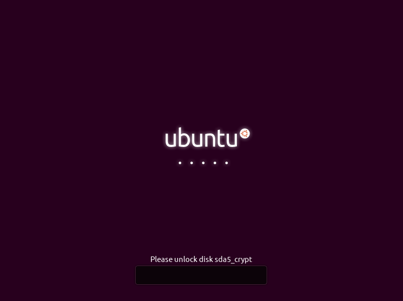

  2. Als Nächstes werden Sie vom System aufgefordert, die Passphrase zum Entschlüsseln der Festplatte einzugeben. Die Passphrase lautet zunächst "PleaseChangeMe".

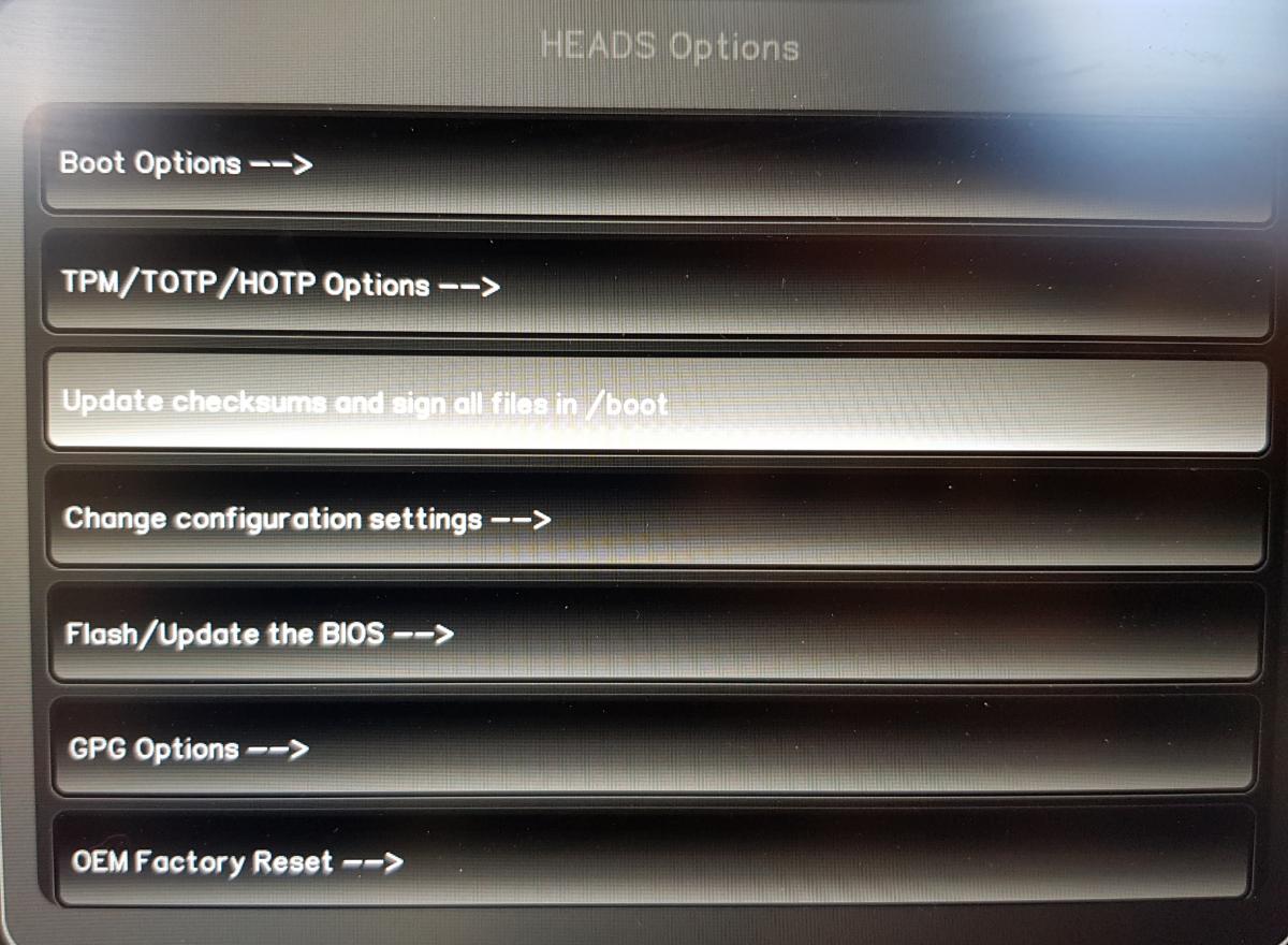

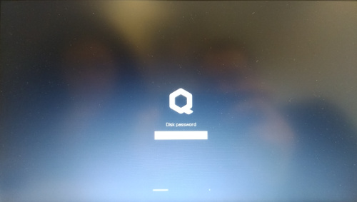

Starten Sie Ihren Laptop neu und gehen Sie zu Optionen.
Bestätigen Sie "Update Checksums and sign all files on /boot".
Anschließend, befolgen Sie bitte die Anweisungen ab Schritt 3 von dieser Seite.
